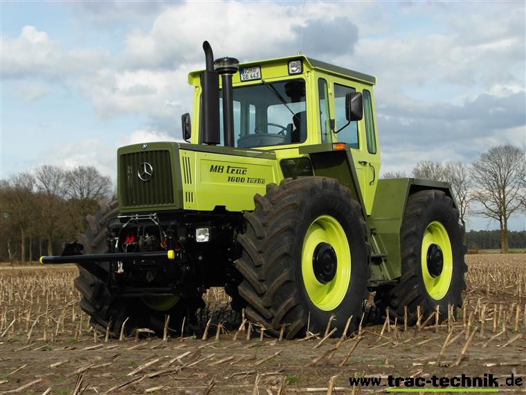

Moin Malcolm,
Ich fahre auf meinem 1600 turbo die 600/70 R34 von BKT auf 2m Spur.
Ich bin bestens zufrieden.
Nordhorn? Das hört sich gut an!
Dann sehen wir deinen MB-trac 1600 turbo ja dieses Jahr live bei mir in Nordhorn?
Einen LKW für den Transport hast du ja laut Foto!
Gruß Hartmut
