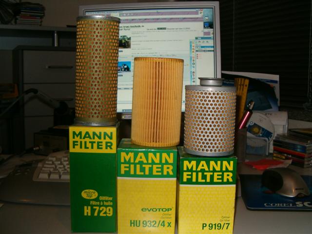

Ich benötige mal schnell eine Angabe, und zwar welcher dieser Flter der im MBtrac turbo 900 vor kommt, ist ein Motorölfilter?
BFU 700 x
C 3993
CF 800
P 919/7
H 729
C 1870
Gruß Hartmut

Der findet bei mir aber den H 729 auch als MBtrac Motorölfilter. Welcher ist es jetzt?
H 729 oder HU 932/4x
MANN Filter H 729 <--------->
MANN Filter HU 932/4x
MBtrac Motorölfilter H 729 <--------->
MBtrac Motorölfilter HU 932/4x
Gruß Hartmut

Da irrst du dich, der Hydraulik Filter ist der P 919/7, erkennt man auch an dem Symbol unter dem angezeigtem Foto...
Hydraulikölfilter P 919/7
werd mir morgen mal beide Filter bestellen und dann schauen welcher passt...
Gruß Hartmut

Moin zusammen,
Weder du hast völlig recht. Wie immer
Der 932/4n oder x (das is egal), ist der Motorölfilter.
Der H 729 ist der Hydraulikölfilter im Tank, wie man auf dem Bild schon sieht, der lange schmale da.
Der andere ist für den separaten Lenkunskreislauf, falls vorhanden....
Sagt mal, wo besorgt ihr eigentlich eure Filter, günstig???
Grüße Michl

:o Ich hab ja garnichts gesagt...
Ihr habt völlig recht, Sorry!
So MBtrac läuft wieder mit frischem Blut und neuem Filter HU 932/4 x...
Gruß Hartmut
