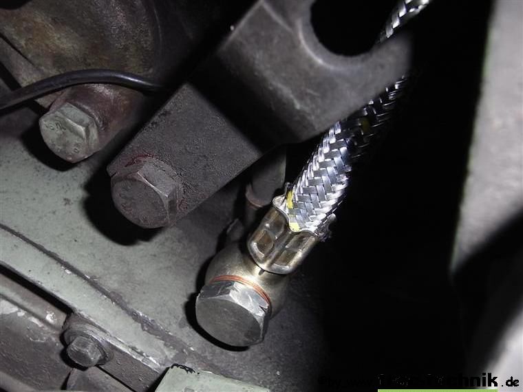

Hallo Tracgemeinde,
möchte am 1000er (OM366) einen Turbolader aufbauen,
da die Ölzuleitung aber bereits mit einem Zusatzkompressor
belegt ist, weiß ich nicht wie man vorgeht (parallel vielleicht oder in Reihe?) sodas Beides ausreichend mit Öl versorgt ist.

Parallel, also einfach eine doppelte Hohlschraube montieren.
Ich hab es genau anders herum gemacht, und zwar einen Zusatzkompressor nachgerüstet bei vorhandenem turbo.
