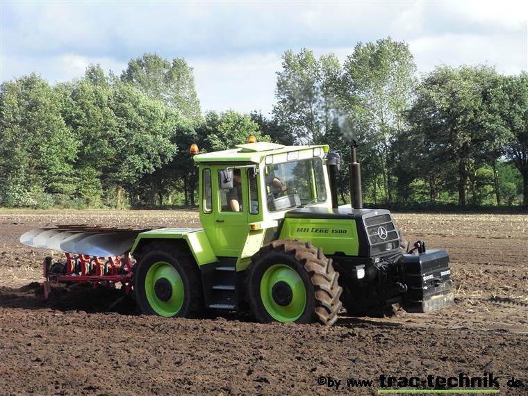

...genau aus diesem Grund pflüge ich auch nur mit Frontgewicht.
Es geht zwar auch ohne bei unseren Böden, aber mit hat mehr Vorteile u.A
- beim Ausheben am Vorgewende sowie bei der Straßenfahrt ist er einfach Lenksicherer
- es verringert sich das Aufschaukeln während der Fahrt
- die Regelhydraulik arbeitet sanfter und weniger

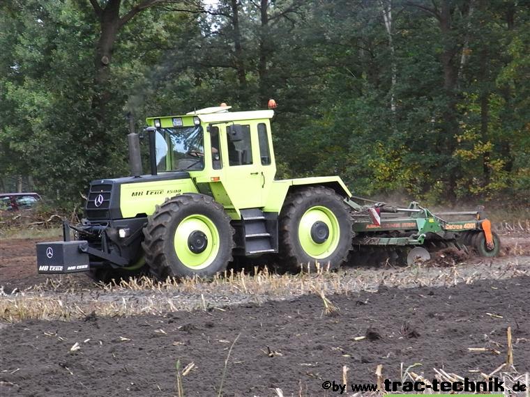

Beim 900ér mit dem 4 Schar Rabe Pflug und 160 cm Schnittbreite + Packer sind es ca. 500 kg,
und im Herbst beim 1500 mit dem 5 Schar-Vario Vorführpflug mit 250 cm Schnittbreite waren es 1000 kg.
Und das Verhältnis passt meiner meinung nach gut...

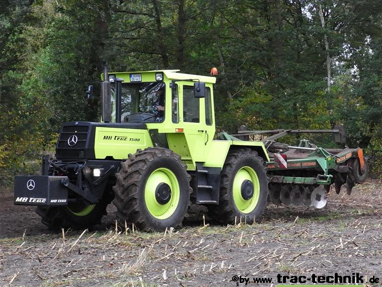

Hallo Zusammen,
ich will hier das Thema nochmals aufgreifen. Ich fahre mit meinem 1300er, BJ 77 einen Jabelmann Flügelschargrubber mit 4,70 m Arbeitsbreite. Zur Zeit habe ich den Trac in der Fronthydraulik mit gut 500 kg balastiert. Ich habe festgestellt, daß das zu wenig ist (hoher Schlupf). Mit der "Suche"-Funktion konnte ich nur feststellen, daß Hartmut seinen 1500er mit 1000 kg Frontbalast pflügt und dies ein gutes Verhältnis ist.
Mich würde interessieren, mit welchem Frontgewicht Ihr Anderen mit der großen Baureihe welche Maschinen fahrt. Ich will mir in nächster Zeit ein größeres Frontgewicht zulegen und bin mir bzgl. des Gewichts noch nicht ganz schlüssig (ich denke, zwischen 800 und 1000kg).
Vorab schon mal Danke für die Antworten und Gruß
Heinz

Moin Heinz,
Ich denke für deinen Einsatz sind 800 kg ein gutes Maß.
Hast du keine möglichkeit das mal vor dem Kauf eines Gewichtes zu testen?
z.B. 300 kg Gewichtsplatten auf dein 500 kg Gewicht legen?
