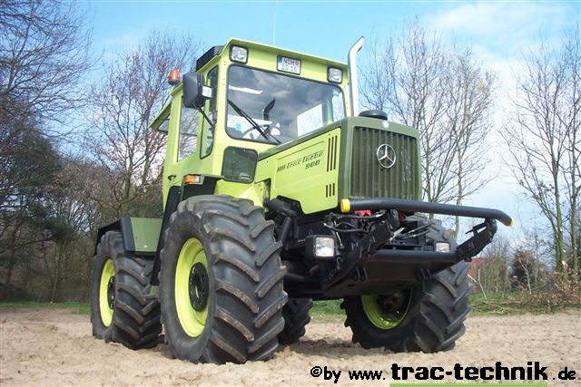

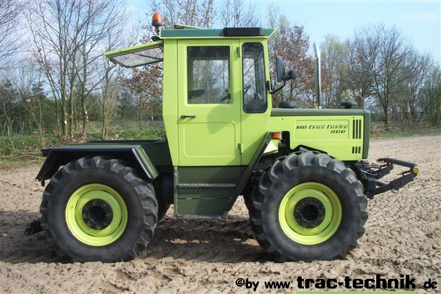

Also ich habe meine Walzen heute wieder bekommen und natürlich gleich montiert!
Die erste Probefahrt habe ich auch hinter mir, und ich bin begeistert! Einfach super.
Also man merkt auf jedenfall die 100 liter mehr luft die pro Rad vorhanden sind, als in meinen vorgängern. Auch die breite Spur ist super. Er fährt sich jetzt total ruhig und schaukelt nicht mehr so schnell.
Der MBtrac kommt jetzt auch schneller in die puschen, und ein paar km/h habe ich auch dazu gewonnen.
Also alles in allem, einfach genial!
Ich kann euch nur nahe legen, wenn ihr die möglichkeit habt umzubereifen, dieses zu machen.
Und so schauts aus -->
[Bild: 2008_04_10_01.JPG]
[Bild: 2008_04_10_03.JPG]

absolut geil, sieht er doch gleich erwachsener aus....
hammers echt.... aber war ja klar....

salchen schrieb:absolut geil, sieht er doch gleich erwachsener aus....
Wieso -> aber war ja klar <- ?
Big Grin
Das war eigentlich ein griff ins ungewisse. Aber ein Glücksgriff Cool
#25
für mich nicht Wink
dem trac steht allgemein eine breite bereifung besser... find ich...
aber ein schönes wetter bei euch... hier ischs beschissen....

Hallo Hartmut,
komm wirklich gut und passt optimal zu Deinem Trac. Musstest Du die Lenkungebegrenzung ändern oder geht das wegen der 180er Spur in der orginalen Einstellung?
Deine Begeisterung wird noch größer sein, wenn Du mit unter 1 Bar Luftdruck über den Acker schwebst. Im Ernst: ein derart bereifter Trac ist bodenschonender als jeder noch so moderner Standardtraktor.
Denk daran, dass Du deinen Pflug wieder neu einstellen musst wegen der größeren Spurweite.
Schöne Grüße
Wolfgang
#27
Wolfgang schrieb:Hallo Hartmut,
Schöne Grüße
Wolfgang
Das habe ich heute schon gemerkt, beim Düngerstreuen.
Selbst auf dem frisch gepflügtem Acker (ohne Packer) sinkt er nicht tiefer ein als auf den stücken mit Packer.
Echt ein toller Reifen!
Straßenfahrt ist jetzt auch einiges angenehmer mit dem vollem Düngerstreuer...
Lenkeinschlag passt. Bisher habe ich noch nicht verstellt. Also im Stand passt alles, nur wenn die Achse sich verschränkt gibt es an am Blech vor der Batterie (neben dem Kotflügel) einen engpass. Bekomme ich aber auch noch hin!
Ich kann es also nur empfehlen! (bei Traktorpool steht noch so ein Satz Felgen drin -> http://www5.traktorpool.de/suchen/detail..._id=875154 )
Das mit dem Pflug ist mir klar Smile aber das hat jetzt noch wieder Zeit...
